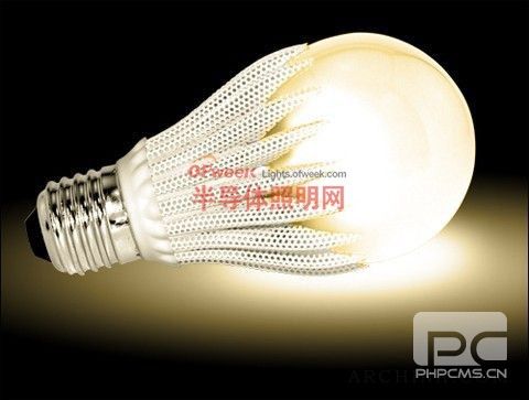

LED具备未来光源多项优势,其中节能效益是最受业者关注的重点。(点击图片放大)
以往LED因当时技术受限,在亮度无法有效提升,多用于指示性用途的辅助光源,但现在以白光LED为例子,制作方式早已大幅改善,例如,透过高效能蓝光LED镀磷产生近似白光的发光效果,同时大幅提升单一组件的亮度输出,目前白光LED在能源效率已有大幅进展,色温表现4,500~6,000k下,在实验室的测试数据已可达到超越200 lm/W的高效能表现。
LED属于固态光源组件,在组件的硬度、强度较高,不会如同传统光源因为主要由玻璃制成,会出现怕摔、不耐撞击问题,也可搭配不同荧光粉设计或搭配构型设计,产制各种不同特性的光源效果,整体组件亦不含汞,同时具备超过50,000小时寿命周期,LED寿命较仅能运作1,000小时的白炽灯要高更多。

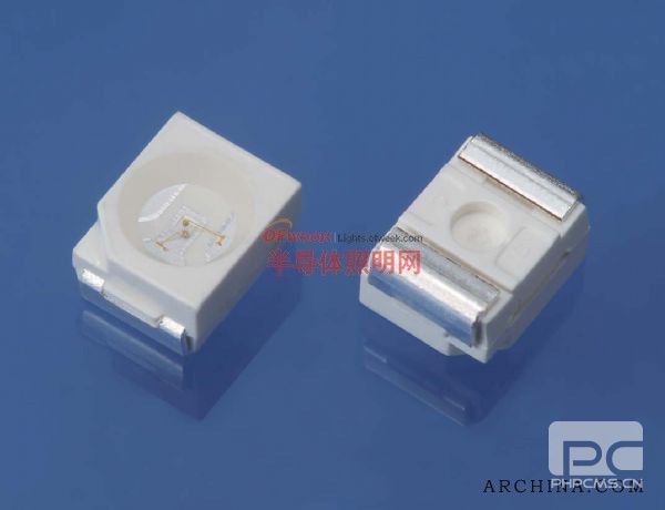

LED灯
泡型设计在空间相对紧凑,如何做到相关电路整合,必需靠整合芯片达成设计目标。
1、光学设计
LED光源属于高效率的点光源,这种过于集中的光源,在传统应用会有相当多的问题,例如,若当台灯用会造成近距离的光型不够匀称,即便LED具备宽广的色彩调控弹性,能源效率表现也相当不错,但在生活用照明应用时就会影响使用观感,点光源必须透过光学透镜或机构设计(透镜、导光素材)来产生近似传统灯具的光型表现,会增加灯具成本,在紧凑的构型设计中较难突破光学的物理特性。
2、散热设计
同样的,延续LED组件本身是点光源的限制,组件在发光时产生的温度会过度集中在单点之上,若没有效处理散热,会致使组件出现烧融,甚至缩短使用寿命!除了组件本身需针对散热强化设计,例如,透过芯片打金线或是载板的设计技术进行改善,达到自体散热设计,即便如此,热源仍会出现有过度集中在灯具点状位置的状况,如何透过外部组件的主动散热与被动散热设计,去改善结点温度控制的处理能力,这就成为相关灯具设计的技术差距。

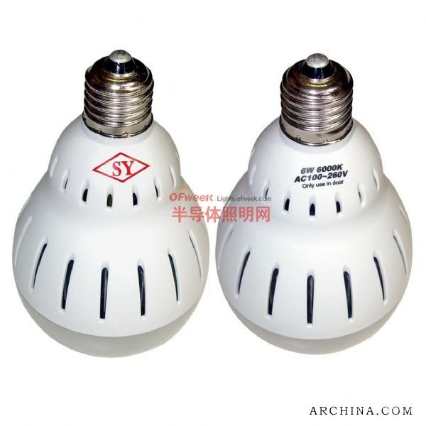

3、驱动与控制电路设计
实际应用时,LED驱动发光仍需要大量电子电路进行辅助,才能达到高效率的目的,但对于一般白炽灯的调光设计,如果也想在新式LED光源上实现,这就必须透过DC直流供电控制进行供电调整,这时若同时考虑能耗与用电效率,会让驱动的电子电路复杂度大幅提升,就的设计很采取大量独立组件造成系统的离散设计问题,让整体省下来的电能反倒在相关电路被消耗掉了。
目前已有组件厂商采取单芯片的可调光控制IC设计,让灯具业者不用重新开发不同灯具的配合电路,运用现成的解决方案就能达到兼具对比旧式光源的操作体验,也可达到更高效能的节能效益。
E27型式的LED节能灯泡,功耗仅6瓦(点击图片放大)
