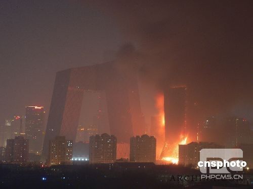

2009年2月9日晚21点左右,北京市京广桥附近的央视新大楼北配楼发生火灾,起火原因不明。消防官兵正在救火。中新社发 刘云松 摄
