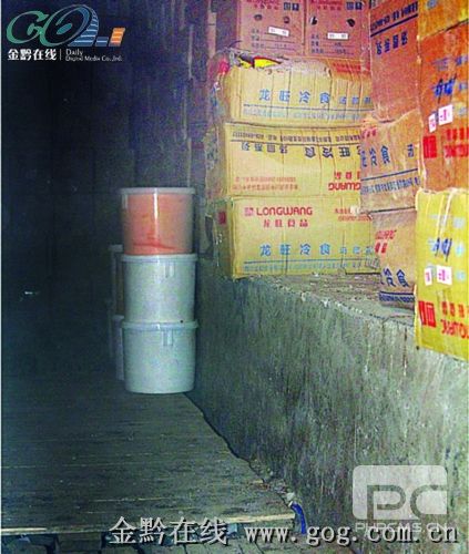

“因为自己家的店面面积比较小,又想存放更多的货物,索性向地下要空间,于是便将门面整体向下挖了一米多深当冰窖,但这对住房造成了严重安全隐患,也侵害了其他业主的合法权益。”住在四川巷小区的王女士说,雪糕店这样一挖,楼上邻居睡觉都不踏实。

在记者问及为何5年都没有填埋?姚女士称,为了防止以后水管再次发生破裂难以维修,他们就在原来的基础上铺上一层木板,把房间用做冷库之用。姚女士表示,自己虽然往地下挖了一米多,但确实不是为了扩大空间。她说,自己能保证没有损坏房屋地基,对楼房绝不会造成安全隐患。
为了证明自己说的话可信,店主姚女士打开冷库让记者一探究竟。记者走进冷库看到,整个房间长3米,宽2米,地面整体向下挖了将近1米深,排水沟已被更换为塑料管。姚女士告诉记者,现在也还存在漏水的情况,每次下雨都会发生漏水,而且每次还会损失一些货物。

针对此事,记者随后来到陕西路社区进行采访,社区张姓负责人告诉记者,这个情况以前就有人反映过,黔东办事处安全监督站等单位也前往检查过,该店主挖地一米的情况,实属事出有因,房屋确实存在下水道漏水的情况,但经过检查,并没有损坏地基,也就没有追究当事人责任。他表示,碰上漏水的事情谁也不愿意,希望附近居民能够多理解。
