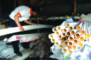

塑料护套线不应直接敷设在抹灰层、吊顶、护墙板及踢脚线内,若需暗敷应加以穿管保护,大部分装饰公司采用的是以塑料绝缘材料制成的建筑用电工套管,质量好的塑料电线管的管口应平整光滑且硬度较高。套管的直径视所穿电线的数量和截面来选择,管内电线的总截面积不应超过管内径截面积的40%。
在线路敷设时,业主应观察电路是否沿最近的路线进行敷设,并采用最少弯曲,且线路应固定、排线横平竖直。需要注意的是,在电线保护管的弯曲处不应有折扁、凹陷和裂缝,这样才能方便穿线和维修,并在穿线时不致损坏电线的绝缘层。
