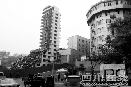

“剥苞谷”拆除泸州第一高楼
高60米共19层的原泸州广电大楼弃用爆破方式,实施分部切割方法人工拆除
近年来,定向爆破拆除高层建筑,已经成为城市改造建设中普遍使用的方法。泸州长江大桥北岸引桥工程遇到的当地第一座高层建筑——60米高的原泸州广电大楼本来也可以在一片轰响中寿终正寝。但是,大楼两侧分布着泸州市人民医院门诊住院大楼和国家级文物保护单位——泸州老窖1573窖池。为确保文物安全,定向爆破拆除方案遭否决。拆除公司只好采用分步切割的方式,将这栋总面积6800多平方米、共19层的大楼一层层地“剥苞谷”。截至昨日,楼房拆除进展顺利,将于近期完成拆除工作。
让路大桥泸州第一高楼要拆
施工中的泸州长江大桥长江北岸引桥,将从江岸经过城区三星街延伸到主干道与城区道路交会,城区三星街两侧建筑将全部拆除,为大桥让路。泸州市“两桥办”将这段拆迁工程分为A、B两个标段。其中A标段包括原泸州广电大楼和原泸州市人民银行办公楼。
原泸州广电大楼建于上世纪80年代末期,共有19层,高达60米,是泸州市第一座高层建筑,堪称泸州第一楼。为了顺利拆除这栋泸州第一楼,大桥建设指挥部对外实行公开招标,确定了四川某建筑有限公司承担A标段拆除工作。
爆破不行保护窖池安全第一
承担拆除任务的公司项目经理李军介绍,公司承接拆除项目后经过实地查勘,决定采取定向爆破方法“一举拿下”这栋高楼。“我们在其他地方拆除这种高楼一般都是采取这种方式。从进场打眼、填药,到爆破、清场,一周就可完成。”与此同时,拆除的成本和风险也将大大降低。没有想到的是,公司先后两次拿出的爆破方案均遭到专家否决。
据“两桥办”拆迁部门介绍,位于大楼左侧仅5米远的地方,是泸州市人民医院核磁共振检查室,该院门诊和住院大楼也近在咫尺。大楼右侧20米左右,则是有着400多年历史的国家级文物保护单位——泸州老窖1573窖池,“这两个地方都惊不得、动不得。”“两桥办”要求,大楼拆除必须采用其他方式进行,不得使用爆破手段,以避免对医院和文物造成影响和破坏。
收起炸药分部切割“剥苞谷”拆除
李军介绍,爆破方案连遭否决后,公司只好采用分步切割、剥离的方法,从大楼顶部开始,一层层将大楼纵向切割后,用液压机械将其剥离大楼,“就像‘剥苞谷’一样。”该方案由于拆除动静小,对周围环境影响有限,因此受到专家认可。从7月13日开始,20多名建筑工人和两台大型液压机械开始了“剥苞谷”的进程。
李军称,切割剥离的拆除方法成本增高、安全风险很大,因而进展非常缓慢。“从7月份开始,除去高温休息的一个月,我们两个月的时间刚好拆完整栋楼的四分之三。”目前,大楼主体大部分已经被层层剥离,变成一堆瓦砾,只剩下混凝土现浇的电梯井还伫立在空中。
李军表示,等大楼旁边的最后一名商户搬迁离开后,电梯井将被从底部切割,然后用机械沿银行办公楼方向拉倒。“整个拆除实际花费的时间将达到100天。”
