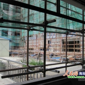

脚手架已有锈斑

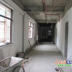

办公楼内景象

  知情人称,大约在2011年3月,施工单位海南省第二建筑工程公司的技术人员通过监测发现,三亚中院办公楼楼体出现一定幅度的倾斜,这一信息被迅速传递给三亚中院,三亚中院又随即报告给了三亚市有关部门。2011年4月,三亚市有关部门委托专业机构对三亚中院办公楼进行了检测,最终拿出的结果让相关各方都很吃惊:办公楼楼体已经严重超负荷。
  这一切,并未公开,“危楼”的结论也仅在一个内部会议上传达过。有知情人士称,检测机构分析,“大楼楼体严重超负荷”的原因是,办公楼在改造、装饰过程中,加装了过重的钢结构和使用了过多的大理石等装饰材料,使得大楼原有的地基无法承受新增的压力。

  近日,记者来到已经停工一年多的三亚中院办公楼装修工地。办公大楼的主、副楼虽然被支架和安全网全面覆盖,外墙大部分已铺好了大理石,但仍然可以很方便地进入,原因是仍在副楼办公的立案大厅并未搬走,即使施工方已书面告诫存在安全隐患。
