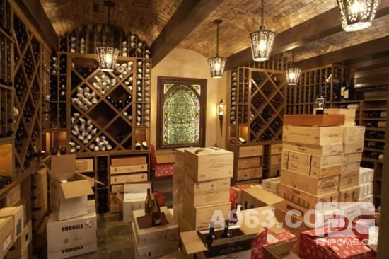

  葡萄酒架:
  葡萄酒架有很多造型,主要选择是美观和便于分类。参见图片和数据。
