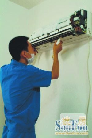

通常家用空调使用到9月份就关机停用,到次年7月份以后才开机,就这近10个月的“休假期”如何养护空调设备的问题,江苏省制冷行业协会会长王高石介绍说,空调机长期关闭使用前,应对室外机、室内机内部作一次全面仔细的“体检”,最好请专业人士来操作。一般每一至两个月清洗一次空气过滤网,由于过滤网是塑料框与涤纶丝压制成的,在自来水龙头下冲洗就可,不可用40℃以上热水泡洗,以防收缩变形;清洗后将过滤网上的水晾干装好就行。
冷凝器与蒸发器的散热片是用0.15毫米的铝片套入铜管后胀管而成,不能碰撞,若损坏了散热片,就会使制冷效率减低。电器系统受潮后易漏电,因此这一部位切忌进水,特别是雪天、梅雨季节要进行防潮处理。每年拆下一次机芯,对风扇电机轴承注入适当的润滑油,制冷系统不必处理,只要清除外表污垢即可。对装在室外的冷凝器,每隔两个月要清除灰尘,并将冷凝器内的存水排尽,以防冬季冻裂。
自助养护:不定期清洁空调外表
那么,针对“休假期”的空调,普通消费者平时能做些什么?南京迪普冷暖设备公司总经理马万兵认为,消费者在设备停止工作期间,每两个月可选择一个干燥的晴天,将空调器功能键选在送风状态下,运转3~4小时,让空调内部湿气散发干,然后关掉空调器,拔掉电源插头。
平时不定期用柔软干布擦净空调器外壳污垢,也可用温水擦拭,千万不要用热水或可燃性油等化学物质擦洗;室外冷却器用长毛刷进行清洁除尘。取出遥控器的电池另置一处,以免电池渗漏液腐蚀内部元件,遥控器放在干燥的地方,切勿挤压。马万兵指出,空调在炎夏运行中,空气中80%的微小灰尘和细菌穿过过滤网进入空调室外机的内部,与冷凝水粘合后堵塞在蒸发器上,会影响空调的制冷和散热;因此在清洁室外机时,可用清水冲洗室外机冷凝器表面,待晾干后将机罩盖好,其他部位不可进水。
