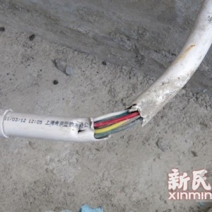

外管破裂电线直接裸露在外

   而更让吴女士害怕的是,维修过程中偶然发现房屋的内保温墙材料竟然是可燃的,而且一些电线安装也存在裸露情况。记者看到,吴女士从正在维修的墙中取出了一块蓝色材料,上面有明显的燃烧痕迹。据她介绍,这正是几天前试验时留下的,“这墙里走电线,万一有个意外烧起来可就真不得了。”吴女士表示,之前正是相信仁恒的品质,才会选择怡庭项目,但这样的房子已让一家人不敢居住,希望仁恒方面给予退房处理。
