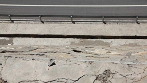

  记者每走两步就能看到,路面栏杆两侧铺的水泥都一层层凸起了,裂缝也不计其数。由于并未对路面栏杆下方进行水泥堆砌,栏杆下的水泥石板与路面下方部分呈半悬空状,让人触目惊心。张师傅(化名)说:“孙右高速的这段公路存在的质量问题实在是太严重了。你们看,不仅公路栏杆两侧的水泥裂开了,水沟两侧也是如此,内侧也没有勾砌。”张师傅指着一个拳头大的洞告诉记者说:“你看,这样的洞比比皆是,就是因为没有勾砌,公路建设时又偷工减料,没过多长时间,排水槽两侧就形成了好多个类似这样的深洞。”在现场,记者初步测量了一下,排水槽两侧下形成的坑洞竟有近4厘米之宽8厘米之高。这样的公路质量,怎么去保障群众的安全?又怎么能让人放心呢?

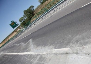

  孙右高速S211段,79出口处
  张师傅(化名)介绍说:“这条路是2011年1月份交工的,就因为比较赶,所以大桥造的质量问题也非常多。”张师傅(化名)指着塌陷的路面说:“你们看,这路面塌陷的惨不忍睹啊,估计是后来实在没法儿看了,草草的铺了层水泥用来拯救,也不抵事儿,蜿蜿蜒蜒的得有三十多米长呢,路面相差也挺大。”记者走近用手指量了一下,路面相差竟有一个手指那么高。
  部分路面已严重裂开

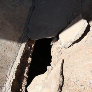

  消息屯大桥下的洞口

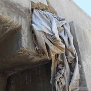

  桥头洞口用破布填充着

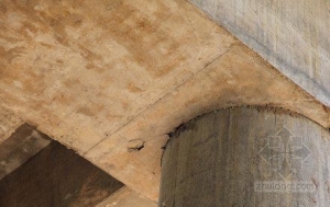

  桥墩已出现裂纹
  张师傅(化名)告诉记者说:“再往前走一段路,就到消息屯大桥了,那儿的问题更多,我带你们去看看吧。”记者又随张师傅(化名)来到了 消息屯大桥。记者看到消息屯大桥下、护坡上侧,有约宽0.7米,深1.2米的空洞,表面一层水泥已经严重脱裂。记者往空洞里面看,空荡荡的,下面是散着的黄沙。张师傅(化名)让记者抬头看,说:“看见没,这桥梁收缩缝中间,就是简单用水泥袋装了点儿黄沙填充的,水泥袋都露出来了,黄泥巴也能看的清清楚楚。连顶面都有小洞和裂纹,这裂纹跟葡萄蔓似的,到处都是。”张师傅(化名)又带着记者往桥梁柱走去,张师傅(化名)突然叫了一声,原来是被从顶面掉下的一层水泥砸到了脑袋。记者抬头看到,顶面的水泥也严重脱落,有的已经掉下来了,有 的还在垂死挣扎。张师傅(化名)指着桥梁柱告诉记者说:“你们快看,这桥梁柱都已经有裂缝了,有的水泥已经都掉了,都能清楚地看到混凝土里的沙石了。你们说这样大桥哪辆车敢从上面儿走啊,老百姓的生命安全根本就没有保障啊!”
