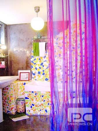

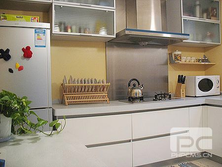

6、卫生间和厨房
这些地方的地面上都有防水层,如果破坏了,楼下就会变成“水帘洞。所以在您更换地面材料时,一定注意不要破坏防水层。如果破坏后重新修建,一定要做“24小时渗水实验”,即在厨房或卫生间中灌水,如果24小时后不渗漏方算合格。
