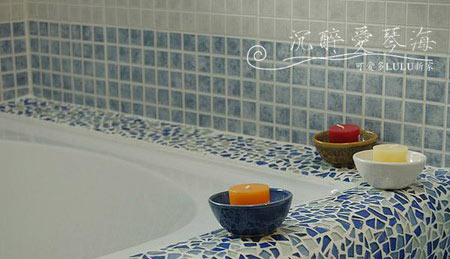

1、地面、墙面,主材,可考虑仿古砖,或板岩、马赛克等,工料费约200元/平;

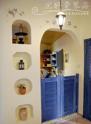

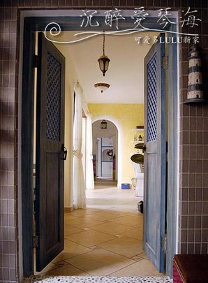

至于空间的通透性,很好表现,那就可以用连续的拱形门和马蹄形的窗来表现,为何要用拱形门还有马蹄形的窗呢?很简单,一是拱形门具有良好的采光效果,另外通透性好,还有马蹄形的窗,则更多的是从装饰性考虑。
记得第一节里为何要求框架剪力墙结构吧,那就是因为,为了达到通透的基本原则,只要非承重墙,不影响私密性的墙体,都可以打掉,然后加上马蹄形窗,连续的回廊,完全可以提升审美效果。
