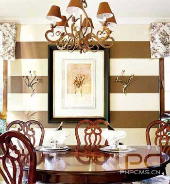

3、餐厅的横条纹扩展——水性涂料兼顾色彩
墙角线:墙顶的装饰压条在房顶和立面墙体之间的交界处,在填补腻子打磨后粘贴接缝带,用腻子覆盖接缝带,干燥后用砂纸磨平。
墙面:用腻子等处理完墙面基层后就可以在上面进行涂刷了。横向的奶黄色和咖啡色的宽条纹均匀相间,尺度约为20厘米,横亘于两扇窗户之间。
挂画和壁灯:挂画相对于墙面来说依然要置于前景,所以选用了更深于墙面的咖啡色做边框色,里面装裱了一幅不淡不浓的画。壁灯其实就是烛台,花草枝蔓自然生长形成的攀岩效果和窗帘布艺、坐椅布艺相呼应。
吊灯:吊灯的走线是隐蔽工程,暗藏在房顶里,所以在施工前必须先考虑。安装吊灯时应等墙面涂料完全干了以后进行。花草造型的铁艺吊灯的灯罩和灯杆都是咖啡色,在这里与墙面色彩形成呼应。
桌和椅餐:桌和椅子等家具此刻在这里成了陪衬和点缀,色彩是与墙面咖啡色谐调的深褐色,椅背的造型则和吊灯的造型呼应。
