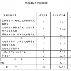

配套项目支出情况

  经审计,与大运会赛事直接相关的配套设施、专项设备、场馆室外工程、场馆周边灯光与绿化工程等项目共26个,计划投资总额22.98亿元,实际支出19.86亿元。
