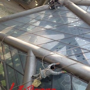

  接到网友爆料后,今天上午,记者来到位于合肥市滨湖新区方兴大道塘西河畔的美术馆。现场,十多名工人正在美术馆顶部和周围进行施工。

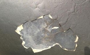

  记者试图从美术馆大门进入内部,结果发现所有出入口玻璃门均已封闭。记者正欲离开,这时,一名工人走过来,拎着涂料,打开门锁,记者随他进入内部。记者看到,美术馆内部白色墙体多处脱落,工人称,脱落原因是外墙面渗水导致。

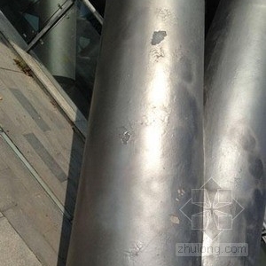

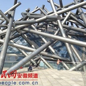

  在该工人的指点下,记者注意到美术馆内部地面上有多处积水痕迹。顶部玻璃渗水处,几名工人正在施工。走出美术馆,记者发现,该馆多数外立面“钢柱”上出现鼓包和锈迹,其中,多根“钢柱”外表的防火涂料因渗水而脱落,暴露在外。周围的防护围栏也出现表层脱落,部分玻璃粉碎等问题,现场工人在一旁清理修复。
  据现场一位施工负责人张先生称,此前,该馆曾多次出现过渗水问题,一直都没有修复好。“我们昨天才赶来进行施工,主要是外层玻璃与‘钢柱’结合的地方没有粘结好,”张先生说,遇到雨雪天气,顶部积水时,水会通过缝隙深入馆内,导致墙面、支撑面等部位渗水。
