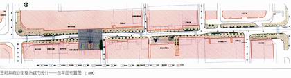

商业街设计追求高雅简洁的氛围,努力提高文化品位,确实闻人本、文化、简洁、统一的设计原则,通过整理空间元素、开辟广场、增加空间情趣、保证步行优先等手段营造宜人空间;把街道铺装、建筑整饰、交通组织、夜景照明、绿化种植、广告设置、环境雕塑、街道小品等诸多方面综合化,进行系统化设计;规划设计贯彻商业结构调整、制定商业街管理条文、鼓励公众参与评估、组织商业文化活动等原则,较好的表现了该商业街的历史文化内涵,塑造了宜人的现代化步行商业街形象。

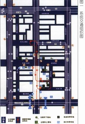

交通总体组织规划

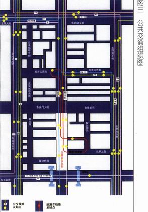

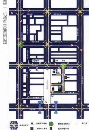

把王府井商业中心区按“王府井金十字”步行系统划分为四个细胞(交通小区),步行系统除局部地段可通行内部公交外,禁止其他交通。依据细胞式交通系统的理论,将中心区位作为核心区内外机动车出行路线的端点,把王府井大街改造为步行街。
根据北京城市总体规划,在王府井商业中心区四周规划四条地铁线路,与大规模的步行系统相匹配。同时建立一套运行于王府井地区内部的免费公交系统,将公共汽车线路、地铁有机的联系起来,实现各种交通方式之间转换的步行距离最短;使人流的聚集和疏解通过地区性的整个交通系统承担,减少了主要换乘节点和道路的压力。

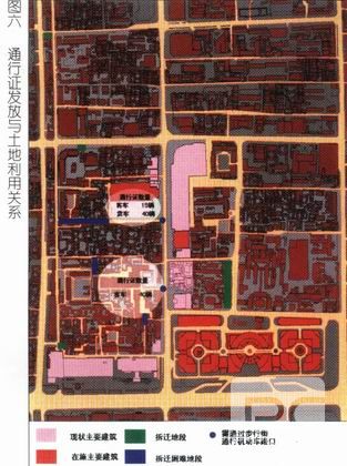

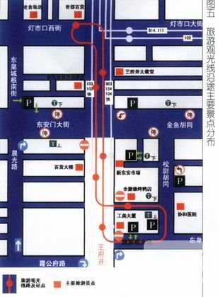

王府井商业中心区一期工程中,金鱼胡同以南的王府井大街只允许通行公共交通和少量持通行证车辆,围绕99年以前形成的步行街,进行系统交通组织。
步行街形成的关键是完善内部的辅助道路系统,即步行街周围的支路和胡同,解决机动车的进出交通;提高外环路的通行能力,即为过境交通提供更快速、便扫的疏解条件。
内部辅助道路新开通校尉胡同、东单三条,解决了地方性交通的进出,为人车分流的合理模式提供必要的道路条件,步行街初步完善。
通过拓宽东单北大街与长安街的交叉口,提高外围道路通行能力。改造局部瓶颈地段减少拓宽整条道路的投资,避免与历史文化名城的保护产生矛盾。

一期整治规划,在全长810米的街道,总面积38200平方米的范围内进行了重新铺装整治。整治范围内共涉及商家62家。总建筑面积313859平方米。

王府井商业中心区一期工程交通规划实施后,王府井地区南部道路流量分配产生较大变化,原王府井大街的穿行交通流量约占总量的30%,基本上都转移到东单北大街,使东单路口的交通量增加了43%。由于校尉胡同和东单路口拓宽工程的完工,使其通行能力得到大幅度提高,基本上能够承担王府井大街转移过来的交通量。交通量的变化未对王府井地区的道路产生严重的、无法疏解的交通压力。

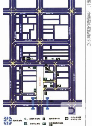

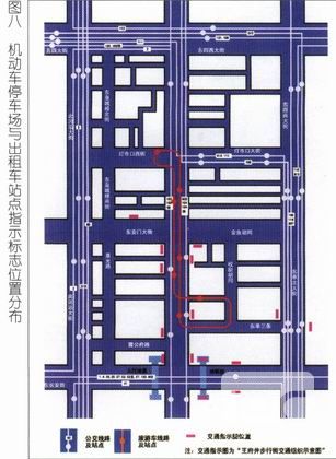

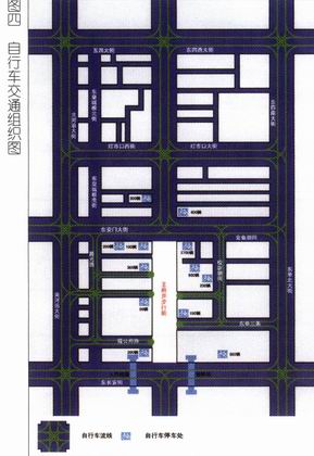

根据一期的经验,二期工程的规划重点满足4个交通要素,即:前后分工;人车分流;行停结合;便捷可达。通过采取各种方式的系统组织方案,对机动车、公交、出租车、自行车、步行5种典型交通方式进行组织设计,使每种交通方式既运行合理,又满足整个系统的组织效益最优;通过动静结合,合理解决自行车停车场的布局、出租车站点的选址、机动车停车库的进出组织、公交站点的设置;通过诱导交通对不同方向的机动车和非机动车提出行与停的指导建议,使车辆在交通标志的指示下能够选择合理的路线并在最短的时间内找到最合适的停车泊位,在降低道路交通压力的同时,使整个交通系统的综合能力得以充分发挥。
