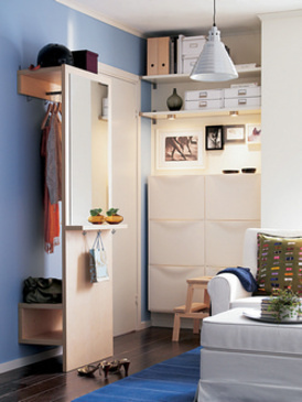

1、鞋柜的隔板不要做到头,留一点空间好让鞋子的灰能漏到最底层,方便日常清洁。
2、鞋柜要做两个抽屉,且用百叶门作门,可以防臭。
3、鞋柜留一个插座,用来插烘鞋。
4、鞋柜必须留出一个(不低于45厘米)较高的隔层,以便于女士靴子、水靴的摆放,而且要保证足够的深度(因为一些鞋盒有40厘米左右)。
5、过道应该设有两个插座,一个方便后期铺地板和使用吸尘器,另一个方便插夜灯。
6、储藏室也要装一个电源插座。
