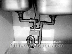

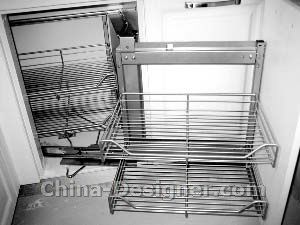

水盆、龙头、拉篮也是橱柜的重头戏。在安装吊柜和台面时,为了避免木屑落入拉篮轨道,应用遮盖物覆盖拉篮,以免影响日后使用。水盆安装则涉及下水问题。安装橱柜时,下水安装都会采用现场开孔的方式,用专业的打孔器按照管道的大小进行打孔,打孔的直径应比管道至少大3至4毫米,并且打孔后要将开孔部分用密封条密封,防止木材边缘渗水膨胀变形,影响橱柜使用寿命。
为了防止水盆或下水出现渗水,软管与水盆的连接应使用密封条或者玻璃胶密封,软管与下水道也要用玻璃胶进行密封。

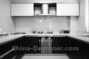

安装抽油烟机时为了保证使用和抽烟效果,抽油烟机与灶台的距离一般在750至800毫米之间。安装抽油烟机时要与灶具左右对齐,高低可以根据实际情况进行调整。安装灶具最重要的是连接气源,要确保接气口不漏气,气源一般应由天然气公司派人连接,如果是装修工人安装,也需要让天然气公司上门检测是否漏气。

据专业人士介绍,判断一套橱柜安装得是否合格主要看两个方面,即边缘和接缝。边缘包括柜体边缘、门板边缘及台面边缘;接缝则包括柜体接缝、门缝、台面与柜体接缝、台面与墙体接缝,以及台面与灶具、水槽的接缝等。单从外部检验一套橱柜是否合格,可以从以下几方面进行检验。
一看外观。好的橱柜安装首先要严格按照图纸要求,不得随意变换位置;其次,橱柜外表应没有伤痕;再次,地柜、吊柜要保持水平,门板和抽屉面的上下、前后、左右分缝也要均匀一致。
二看数据。橱柜安装的允许误差度应≤2mm;柜体左右两侧面与墙面之间距离≤10mm;灶具柜安装应与抽油烟机对准,允许公差为±20mm;门与柜体、门与门相邻表面、抽屉与柜体、抽屉与门、抽屉与抽屉相邻表面的相对位置差≤2mm;相邻吊柜、地柜和高柜之间应使用柜体连接件紧固,柜与柜之间的层错位、面错位公差≤1mm。
三看牢固程度。首先,吊柜与墙面应接合牢固,每900mm长度要有2个以上连接固定点,确保达到承重要求;其次,拼接式结构橱柜的安装部件之间的连接应牢靠不松动,紧固螺钉要全部拧紧;再次,抽油烟机安装应保持水平,牢固在墙面或连接板上,不得松动或抖动;最后,台面与柜体也要结合牢固,不得松动。
