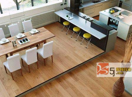

龙发装饰北京公司的设计师董迎春介绍,从宽泛意义上来讲,地台是钉在地面做起来的一块台体。榻、几、案、床、炕甚至蒲团也可以看做是地台。室内设计的地台一般都在20厘米之内,实木、实材、布艺、藤、竹子、苇席、玻璃等都可以制作。目前,地台大多采用木龙骨、轻体砖和轻钢龙骨搭建。
在室内空间需要确立明显不同的风格,而其他立体化的隔断如玻璃隔断、布帘隔断、墙体隔断等不适合的情况下就可以考虑兴建地台。如在一个大空间中,想分隔成3个区域,采用布帘等区分方式可能会导致光线暗淡时,就可考虑兴建地台,将部分区域中间垫高,达到分隔空间的目的。“相比其他的隔断方式,地台造价低,不破坏空间的通畅性,且不影响采光,很容易使空间的主副获得强调。”
地台的形式则因房间和位置而定,可出现在家中的任何一个地方。此外,地台可以是各种几何图案,方的、圆的、一层、两层、三层等,形式自由,组合多样。除分隔空间外,地台还具有储物功能。

地台的第一作用是区分空间。在客厅和餐厅一体的空间中,如果起一个地台,可以从尺寸、高低、形式上对客厅和餐厅进行划分。而在一个没有阳台的落地窗客厅中,如果做一个地台,既可以在地台上休息,还可以晾晒衣物,营造一个休闲的角落,与客厅的风格有明显区分。
最重要的是地台可以因势利导,营造氛围。如茶室、书房、棋房等,使用地台可从视觉上很好地营造出相应的性质和氛围。地台还可以免受潮,对水汽起阻挡作用。在潮气很重的水泥地做一个地台,有利于身体健康。但由于地面不平,地台对老人和小孩存在潜在伤害,而且相比其他隔断,地台的空间分割力度不是特别强烈。

董迎春也认为,在确定地台的存在很有必要后,地台设计要十分注意细节。“防止卫生死角的出现、对接地带进行绿化、鹅卵石或者灯带的处理都需要设计师精心布置。”设计中很重要的原则是要以人的使用、安全和舒适为本。首先是布局要合理,符合人性化设计,并且使用要方便。如上地台的空间不能太过狭窄,并要做好防滑和地台边缘位置的安全防护。可在竹子、石材等材质的地台蒙一层布或毯子等布艺材料,起到防滑的作用。另外,还可在地台的边缘放上绿色植物、楼梯或者栏杆对边缘进行遮挡,防止摔倒等情况。
另外,地台尺寸不能太高。董迎春认为,如果家中有老人,地台高度一般不能超过16厘米,一般在15厘米以内。如果地台过高,可以考虑两级台阶。而一个综合空间内不要出现多个地台。“如果地台过多,不仅业主走路和居家生活比较麻烦,而且很容易让人产生厌倦感,并会撕裂空间。”
