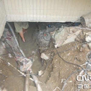

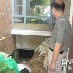

  在现场,记者看到,楼体地面以下四周没有做防水处理,也没有挡土墙,在原本应该充满密实的回填土的地方,是一个3米深的空洞,记者到达时,空洞内部的积水已经连续排了五天,积水在建筑物主体结构上留下的痕迹仍然清晰可见,水位最高的地方离顶部只有20厘米。空洞四周堆满了水泥块、木板、砖块、水管等成包的建筑垃圾,部分横梁、楼板和剪力墙外露的钢筋锈迹斑斑。

楼体下出现空洞
空洞下建筑垃圾随处可见

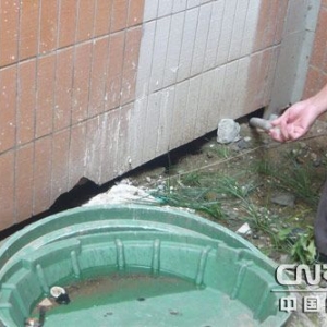

墙体和地面的缝隙

  像这样被挖开可见的楼底空洞在元一滨水城小区一共有5栋,其中1栋楼底下甚至涌进了小区化粪池的水。很多业主表示,他们非常担心楼房的安全。

  外观高档的住宅楼为何会成为水上建筑,当初负责这项工程验收的合肥市建筑质量安全监督站站长魏帮仁介绍,回填土没有填到位是主要原因。在楼房的施工过程中,正常的工序应该是先回填地基土,用压路机夯实,再在此之上起一层的楼板。而元一滨水城的施工方为了赶工期,先盖一层,后填地基,必然引起填土不实、地基下陷,颠倒的施工顺序导致了楼底空洞和严重积水。
  此外,按照设计图纸规定,规范回填应该使用粘性土、不能用膨胀土,回填土里不能有砖头、石块,不能有建筑垃圾,每回填15公分要夯实一次,压实系数要达到94%。而在现场,记者看到,原本应充填粘性土的地方堆满了着砖块、木板、水泥块等建筑垃圾。施工方明显没有按照图纸标准施工,是导致地基回填土塌陷的另一个原因。
