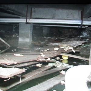

  在两位业主的带领下,记者带着摄像机下到该栋楼的地基下方进行查看。记者在现场看到,地下是一个很大的空洞,洞内已经积了很大一潭水,看样子很深。据该小区业主黄先生介绍,当时的水深在2.5米左右,最深的时候有3米多,顺着该位业主指引的方向可以清楚地看到水侵蚀后在建筑主体结构上留下的痕迹,最高时的水位离顶部只有不到20厘米的距离。顺着摄像机的灯光记者看到,洞内四周堆积了很多的建筑垃圾。据黄先生介绍,他自己也是在别的单位干工程监理的,对这些情况也能猜到个大概。他猜测,这些堆积在洞内四周的垃圾就是施工单位在地基施工结束后,把地基四周剩下的建筑垃圾直接推到地基坑里形成的,当时地面上的垃圾就这么多,他们全推到地基里来了,即没有夯实,也没有填平,从外面是看不到下面留有空洞的。
  在业主的指引下,记者深入到空洞的深处,在穿过一道横梁后,记者看到了更大的一潭水与外部的水潭相连,水深较外部的水位深些,空间也比外部的大了很多,四周同样散落着很多建筑垃圾,水面的正中央还有在施工过程中搭建的简易木板通道没有拆除,一直延伸到深处。洞内的的积水已经严重侵蚀了建筑的主体结构,有很多主结构的钢筋都裸露在外,被水侵蚀后已锈迹斑斑,轻轻用手就可以把一块一块的锈斑抠下来。据介绍,这些管道大部分都是电路或水路管道,有的已经脱落下坠,严重影响到使用安全。

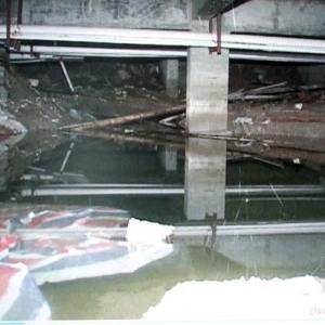

图片说明:在地基施工结束后本应拆除的施工简易通道到现在还安好的“躺”在地基底部的空洞内

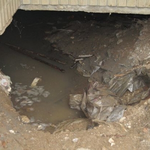

图片说明:这是6号楼业主对地基进行开挖时拍摄的照片,可以看到刚挖了一点积水就流了出来,几乎与地基顶部持平。

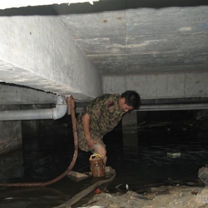

图片说明:该小区物业公司工作人员下到地基底部放置抽水泵

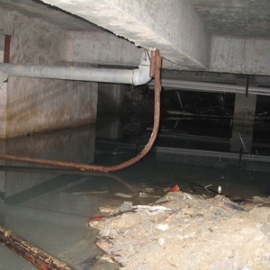

图片说明:积水排出一些后,刚露出水面的管道,可以看出一些管道已经锈烂不堪。

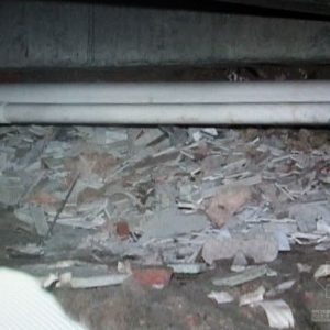

图片说明:在地基空洞的四周堆积着很多这样的建筑垃圾
