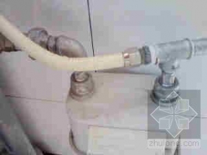

三、由于采用PPR管代替无缝钢管引发的燃气爆炸事件,提醒装饰公司燃气管道改造必须采用无缝钢管。个别装饰公司或者消费者装修房屋时违规私自改动液化气管线,违规使用PPR塑料管代替无缝钢管,结果很容易发生液化气泄漏或者爆炸。按照国家规定,煤气管线改动必须用无缝钢管,一般的产品都无法达到无缝钢管的要求,难以取代它的作用,PPR塑料管严禁使用在液化气管道上
2006年11月17日,大连市甘井子区山日街一居民楼住宅内发生燃爆事故,导致二层、三层楼板塌陷、墙体开裂,造成该楼其他51户及邻楼22户居民房屋门窗受损、附近一所小学教室和一饭店门窗玻璃破碎。爆炸事故共造成3户9名居民遇难,1名居民被严重烧伤。经当地有关部门现场勘查判断,这是一起由居民个人装修过失引发灾害,一户居民在装修时私自改动了煤气管线。并且违规使用PPR塑料管代替无缝钢管,装修后使用不足7天,燃气泄漏发生了爆炸。
