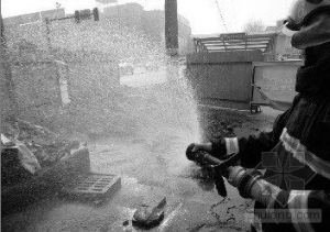

图为:消防队员用水枪向天然气泄漏处喷水稀释

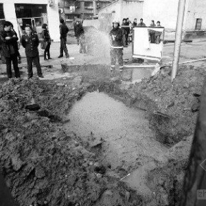

图为:事发现场已被隔离

事发地点位于樊城区人民路与长虹路交会处。昨日下午4时许,记者准备赶往现场,经过前进路口时,几名交警正在疏散车辆,禁止车辆向人民西路方向行驶。
在离现场200多米处,两名交警拉起警戒线,正劝导行人和非机动车辆绕行。
现场弥漫着一股刺鼻的煤气味,一名消防战士扛着水枪,朝泄漏点喷水,积水汇成一个水坑,咕咕地冒着水泡,旁边堆放着一些施工用具。
一名工作人员介绍,该处为电力部门电缆穿越工程,由于施工人员操作不当,他们将地下的一根天然气主管道钻破,导致燃气泄漏。

随后,消防官兵联合现场工作人员,划定了警戒范围,对周边道路进行戒严,严禁群众从附近通行,并杜绝一切可能引起爆燃的火源。
同时,消防官兵利用水枪,朝泄漏地点持续喷射,稀释、驱散外泄燃气。
此外,消防官兵利用燃气检测仪,测探泄漏燃气浓度,如发现浓度过高,则加大稀释力度,始终将其控制在安全范围内,以防发生燃烧、爆炸。
