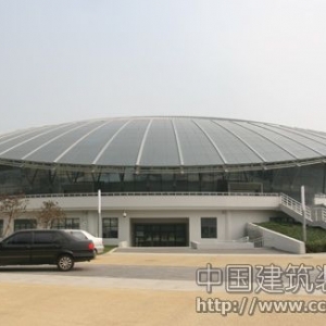

  紧邻东四环路,在北京工业大学校园里,坐落着一大一小两个银灰色建筑物,远远看去就像两个扁平的羽毛球,这就是北京东南地区唯一的一座奥运场馆——北京工业大学体育馆。2008年,羽毛球和艺术体操比赛将在这里举行。
  不似“鸟巢”凸现钢筋铁骨的雄浑,也不似“水立方”透着水光灵动,但它却是世界上跨度最大的预应力弦支穹顶,让这座场馆刚柔并济——既有气势,又身姿轻盈……

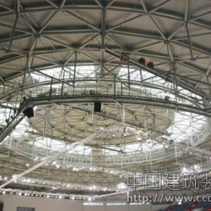

  北京工业大学体育馆头上这顶“帽子”,是世界上跨度最大的预应力弦支穹顶,最大跨度达93米。
  这种结构的上部是一个由钢管组成的球冠顶面的单层网壳,用一根根钢索像绷子一样将整个屋盖“拱”起。有了这种张力作用,整个屋顶减少了用钢量,体态也变得轻盈,而且既抗“压”又防“拉”。

  五圈“橡皮筋”拱起“钢骨架”
  记者:如何理解这个“预应力”?它如何把屋顶钢骨架“撑”起来?
  张然:说白了,预应力就是给屋顶的钢骨架提前施加一个力,帮助其支撑自身的重量,同时抵御外在的各种荷载压力。
  给屋顶钢结构施加预应力,是通过在屋顶上绷了5圈环向钢拉索实现的。简单地说,这5圈钢拉索,跟有弹性的橡皮筋一样能产生一个向内收紧的力,就像孙悟空头上的紧箍,将屋顶球冠状钢骨架收紧。
  同时,“橡皮筋”两旁的钢拉杆又将钢骨架向斜上方拉伸。两个力的“联手”,就能产生一个向上顶的力。这个力通过钢拉杆将羽毛球馆整个屋顶“拱”了起来。

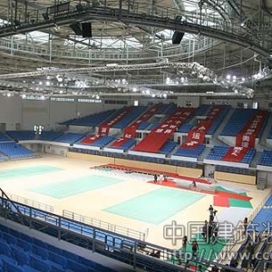

  羽毛球是一项讲究技巧的运动。它的比赛场地主打蓝色和绿色结合的冷色调。蓝绿色调营造出冷静、理性的氛围,是很适合羽毛球运动的颜色。
  不过,艺术体操更加活泼柔美,缤纷绚烂。我们会在布置场地时补充更多的黄和红或者粉红的色块,使气氛渲染得活跃而跳动。特别是红色,到奥运会比赛时,我们将选择纯正的中国红,让外国朋友感受到本土特色。

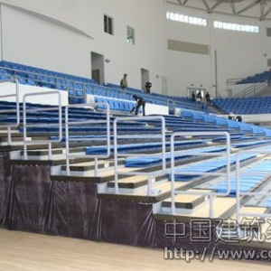

  薛强:我们要在20来个小时的时间内给体育馆“换装”完毕。除了景观布置外,还要把羽毛球场换成艺术体操的场地。
  在尺寸大小方面,羽毛球是长条垫子,艺术体操是方垫子。按照奥运会的要求,当羽毛球比赛全部结束之后,场内的胶垫要求在第一时间内被撤掉。同时,胶垫旁边的地毯形状也必须相应地改变。
