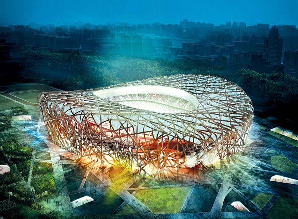

2002年,北京市规划委员会举办了2008年北京市奥运会主场馆的全球方案征集活动。由瑞士赫尔佐格德梅隆设计公司、中国建筑设计研究院与奥雅纳工程顾问公司组成的设计联合体设计的“鸟巢”在众多设计方案中脱颖而出,成为评审委员会选出的3个优秀方案之一。最终,“鸟巢”的设计方案成为2008年北京奥运会的主场馆。“鸟巢”的总建筑面积约为25.8万平方米,固定座席可容纳8万人,活动座席可容纳1.1万人。其建筑顶面呈鞍形,长轴为332.3米、短轴为297.3米、最高点高度为68.5米、最低点高度为40.1米。“鸟巢”的大跨度屋盖支撑在24根桁架柱之上,柱距为37.958米。取消可开启屋盖后,固定屋盖中间开洞长度增至185.3米,宽度增至127.5米。由于“鸟巢”大跨度钢结构大量采用由钢板焊接而成的箱形构件,交叉布置的主结构与屋面及立面的次结构一起形成了“鸟巢”的特殊建筑造型。
