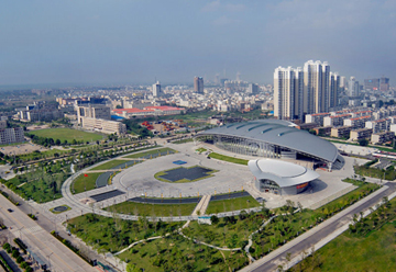

适当降低广场、运动场、停车场等公共场地的标高,在暴雨强度超过排水系统设计标准时,低标高公共场地可起到滞留、存储雨水的作用,减少洪水危害,缓解暴雨洪水对骨干排水系统的压力。“贮留渗透空地”是利用停车场、广场、操场的空间,适当降低其设计高程,建成较低洼的、有一定透水性的地面。在下大雨时可引入不透水表面的径流,暂时贮存雨水,待雨水以自然渗透方式渗入地下、或逐渐经管道系统排除便可恢复原有空间功能。这种滞留设施用以抵御设计重现期长大暴雨,在大暴雨期间公共场地偶然积水,不致造成大的损害。
