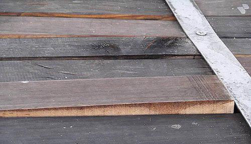

对于这次观光索桥的维修,黄山市民也很关注,最近,该市市民刘先生途经修复后的大桥时,发现桥面的很多防腐木板凸起、断裂等。
据记者了解,此桥当初的修复工作包括更换全桥的防腐木,共有1480平方米。“新换的防腐木怎么短短两个多月就出现了问题呢?”黄山市民刘先生对修复后的大桥质量表示担忧。

近日下午,联系上了该桥的业主单位——黄山市市政工程管理处。“有些防腐木板湿度太高,不合格。”该处的一位工作人员说,正因为如此,桥面木板才出现了问题。
随后,黄山市市政工程管理处管养科陈科长回应了此事,据陈科长介绍说,该桥修复工程耗资近200万元,桥面全部是新更换的防腐木板,修复完工后,他们曾对大桥进行了初步验收,结果为合格,“当时没看到桥面有问题”。同时,陈科长也表示,“现在我们已发现了桥面存在问题,已经要求施工单位返工维修。”
至于大桥桥面为何会出现问题,陈科长认为桥面出现问题是天气原因导致的。
