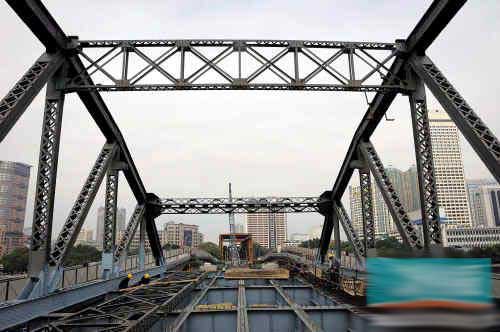

海珠桥抢修工程将进入到主桥桥面施工阶段。
维修设计单位负责人详解大桥维修技术,修好后实现七项功能完善
"此次维修后,外观将与1950年时保持一致。但以往海珠桥能够进行开合的功能无法实现,如今这一功能也不需要了。"--李华云
一年多以来,海珠桥成为无数老广们关注的焦点,经过施工人员日夜兼程的努力,如今一座复生的海珠桥雏形已现。如何让这座80多岁高龄的大桥重获生机?昨日,中铁大桥局勘测设计院集团有限公司第二设计院副院长李华云感叹“虽然只是对大桥进行维修,难度远远超过新建一座大桥”。
60名铆钉师傅培训两月
铆钉连接,是海珠桥结构中最特别之处,大桥的各个零件,全凭15万8千个铆钉连接起来。但随着技术的进步,铆钉连接早已经淡出历史舞台,如今很多建筑都采用了更为先进的高强度螺栓,已经很少有人懂得此项工艺。但广州市确定的海珠桥维修原则就是“修旧如旧”,景观恢复至1950年的外观,并维持原来的铆钉连接方式。这给施工方出了一道难题。
“60铆钉工人,连续培训两个月,才能上岗参与维修海珠桥。”李华云说,所有的铆钉工人都被集中到汕头,进行为期两个月的技术培训,并被分成12个班组,培训结束合格之后才能上岗。李华云说,因铆钉技术相对复杂,所有的师傅每天最多才能完成1000多个铆钉的安装。
