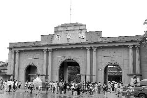

总统府门楼外观看上去还可以,但内部防水设施严重老化
南京总统府大门楼是个标志性建筑。这座西式门楼于1929年建成。如今,它却“病”了。专家检查发现,门楼本体结构没有抗震能力,墙体开裂,墙面空鼓。而昨天的大雨,更让专家们担心,由于上世纪的排水系统失效,雨水会顺着裂缝进入墙体内部,威胁门楼。
现代快报记者了解到,为了给门楼“治病”,南京总统府邀请了东南大学教授王彦辉对门楼做了修缮方案。目前方案已经提交到江苏省文物局,最终将报国家文物局审批。如果通过,南京总统府门楼将迎来首次“大手术”。

外观看上去依然雄伟的门楼,其实“伤”很多。从外立面,就能找到多条裂缝,有的裂缝细细长长,呈竖条的;有的则比较短,斜斜的;还有的歪歪扭扭的。最矮的一条裂缝是在一个墙角,从墙脚向上,一直到人的膝盖处。最长的一条缝,是黑色大裂缝旁的,这条裂缝一直蜿蜒而上,差不多到腰间位置。

安全鉴定结果“不乐观”
受南京总统府委托,专家对门楼安全进行了鉴定,并委托东南大学建筑研究所拟制了保护性修缮设计方案,由南京市文物局组织文物建筑保护专家对修缮方案进行了论证。
“之前,南京总统府邀请了安全鉴定部门来现场鉴定,结果很不乐观,可以说整体很差。”东南大学教授王彦辉说,“历经了83年,南京总统府门楼由于长期的风雨侵蚀和建筑材料的自然老化剥蚀,出现了钢筋裸露锈蚀等现象。1929年建造的时候没有做抗震设施,所以,门楼抗震结构方面不符合要求。而且,这83年来,南京总统府周边地下不停地‘掏’,出现了不同程度的地面沉降,沉降的后果就是墙体开裂、变形。”
据介绍,尽管从外观看上去,总统府门楼还好好的,但实际上里面老化严重。比如渗水问题,由于旗杆和屋顶并非严丝合缝,因此,下雨天雨水会顺着旗杆渗进二楼的房间内。
另外,由于防水层堵塞等原因,雨水渗到了屋内,使得二楼天花板出现了霉变以及浸泡等痕迹。还有更严重的,那就是雨水顺着裂缝,渗透到墙体内部,影响墙体安全。
至于开裂,王彦辉说,其实门楼的裂缝很多,这让门楼的墙体出现了空鼓情况,也就是中墙和粉刷层出现了剥离。门楼内部的粉刷层多处空涨鼓起,轻轻一碰,便会有墙粉脱落。“我们发现一些门窗出现了不同程度的倾斜。有的木质地方开始腐烂了。”

王彦辉说,针对门楼没有抗震能力,他们采用的方法是,对门楼两边的基础进行加固。初步方案是,在隐蔽部位进行钢丝网水泥砂浆层加固,“具体加固层的厚度,要在实验室内先做实验才行。”王彦辉介绍,基础加固后可以达到目前南京市地震部门7级抗震烈度的要求。
至于裂缝、变形,则根据形成的不同原因,采取不同的修补方法。如果裂缝小于1.5毫米,则直接灌浆填实;如果裂缝大于1.5毫米,则要采用特殊物质进行修缮。而渗水问题,首先是要对旗杆进行加固防锈处理,对民国防水层进行疏通,同时进行完善,让它通畅不向内积水。
对于墙体的外观,要对它进行清洗,就像是给人洗脸一样,轻轻的,让它变得更清秀一些。檐脚线脱落的地方要用原材料原方案进行修补。
至于门楼内部的木结构楼板,已经腐烂的、不能使用的,用原材料一样的木质进行更换,没有腐烂的则进行加固……南京市文广新局的负责人说,门楼修缮必须修旧如旧,不破坏原貌,局部破败的就局部修,没有破败的就不动。
