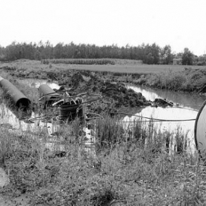

  当天上午,记者赶到东岗子村时看到,在沈抚路路边的一片野地里,一辆重型吊车高高昂起吊臂,正在将一根长约10米,直径500毫米的燃气管子缓缓放到旁边的一辆大挂车上,车上已经放了十几根这样的管子。几名燃气管理办公室的工作人员正在利用电焊将已经连接好的煤气管道切割开,以便进行拆除。

  据了解,私人根本没有资质私接燃气管线,接管道必须由专业的施工人员进行,不然根本没办法保证燃气不发生泄漏,尤其是接口的地方,如果处理不好,极易造成燃气泄漏。除此之外,没经过审批,城市规划部门和城建局就不知道该处有燃气管线,当进行城市改造施工时,很容易把这条管道挖断。现场拆除管线的工人告诉记者:“按标准燃气管道应该12毫米厚,而私设的这条管线才8毫米厚,根本不合格。”
