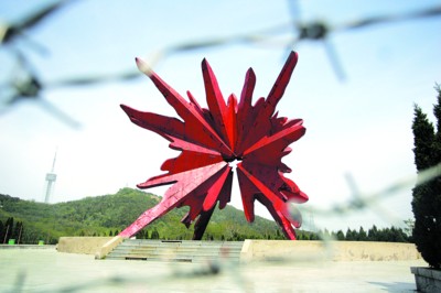

红色建筑已用铁丝网挡起来
铁丝网包围了“一滴血”,“危险严禁靠近”的警示牌在阳光的照射下,显得非常刺眼。
媒体从青岛市西岗区风景园林管理处获悉,历经12年风雨,英雄纪念公园内的标志性建筑“一滴血”已严重腐蚀,成为安全隐患,他们正在与相关部门协调,对其进行修缮或重建,并提醒市民不要靠近,以免发生意外。

“一滴血”位于西岗区纪念街98号英雄纪念公园的山顶,自1998年建成以来,就成为公园的标志性建筑。日前,在盛阳山庄小区居住的王女士发现,“一滴血”竟然被铁丝网围上了,禁止游人靠近。
公园正面石阶尽头被铁丝网拦上了,而在位于石阶中上部的一段约10级的台阶,因为挤压变形,向上凸起。
铁丝网中间被扒开约一人能钻进去大小的空间。十分钟内,4个游客已经钻过铁丝网,在平台四处观望,照相留念。

西岗区风景园林管理处副主任李月刚表示,“一滴血”是用碳钢材料制成,这种材料的使用期限最长只有20年。由于风吹日晒雨淋等因素,“一滴血”目前锈蚀严重。
早在2005年,西岗区风景园林管理处就“一滴血”的腐蚀情况向市建委进行了报告。2009年,市建委下发通知,准备复制性维修包括“一滴血”在内的几项建筑,市财政全额拨款。
但在进行设计招标时遇到了困难。“由于前两次投标公司没有达到规定数,所以没有办法进行接下来的程序。今年3月10日,第三次开标,有三家报名,达到了开标条件,经过符合性审查后,只有一家合格,无法进行评分,所以流标了。 ”李月刚说。
据介绍,目前西岗区政府和区城建局正在与市建委招标处协调,希望尽快解决设计招标问题。同时让鉴定部门就“一滴血”现在的情况进行鉴定,如果鉴定报告说明“一滴血”没有维修价值,那么就会用碳钢重建一个“一滴血”,不过这次较1998年的工艺会有很大进步,“一滴血”将会更完美。
因为现在的“一滴血”和浮雕局部都存在一定的安全隐患,李月刚提醒市民不要过于靠近这些建筑,以免带来危险。同时,更不要扒开铁丝网,进入不安全区域。
