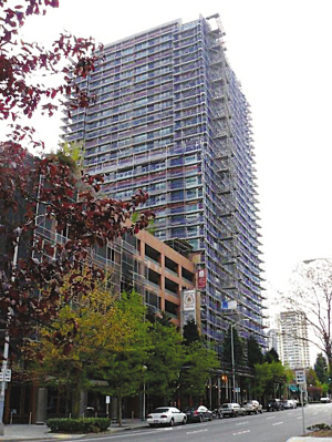

西雅图市中心的楼脆脆“麦圭尔公寓”
美国华盛顿州西雅图市中心一栋25层公寓楼面临拆迁,原因是这栋9年前竣工的高楼出现严重建筑缺陷,维修成本令业主难以承受。楼内租户和商铺上周末接到通知要求尽快搬离。

麦圭尔公寓的实体企业木匠塔公司在新闻稿中说,公寓楼的建筑缺陷包括钢绞线腐蚀生锈、外立面混凝土加固失败以及结构问题。

朱斯塔德说,2008年,西雅图市政府批准木匠塔公司修理麦圭尔公寓混凝土外立面,随后发现钢绞线锈蚀。用X光照射后,木匠塔公司发现该楼存在更多建筑缺陷。市政府检验报告显示,楼体连接处的钢筋束可能挺不过2019年。
木匠塔公司说,麦圭尔公寓的现状应归咎于建筑施工。如承重钢绞线末端锈蚀,缘于钢绞线粉刷不当,以及建筑商使用的灌浆型号错误,致水渗入。
