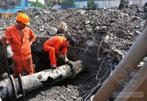

图片说明:直径300毫米的燃气管道被挖出了一个大洞。

大众燃气抢修部门郑主任表示,被挖断的是直径300毫米的燃气管道,该管道为董家渡地区供气,由于破裂的洞口较大,将更换约1米长的管道。抢修的三个小时中,董家渡部分地区近5000户居民出现停气。

现场工作人员表示,相关部门曾在事发路口绘制过地下管线图。按照正确的施工操作,施工部门应获取地下管线图后再进行施工,并在路口等管线密集的地方先进行人工开挖,暴露出地下管线后才能进行机械挖掘,但此次事故中的挖掘方却并没有这样做。
燃气抢修人员表示,该施工队并没有获得布线图便开始了施工。而已经挖开的坑道中还露出其他粗粗细细的地下管道,甚至还有破损的水管。
现场目击者也称,几个星期以来,中山南路一直在挖路进行自来水管布管工程,昨晨挖掘机刚好凿到路口,开挖的坑体中也已经露出了部分煤气管,但施工队并没有停工,直到发生了爆燃。
