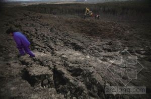

  地上冒出一个深约4米、直径9米的大坑
  事情发生在12月7日晚11点50分左右。消防员及时赶到现场时,闻到了一股浓重的煤气味,后来发现,原来是埋在地下的一根天然气管道发生爆炸。
  昨天,现场还围着警戒线,地上露出一个深约四米、直径九米左右的大坑,一旁散落的泥土,被火烧烤后呈龟裂状,让人触目惊心。

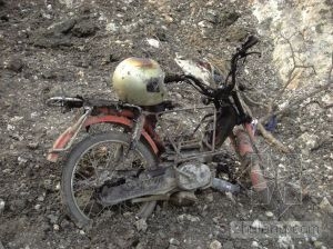

  发生爆炸的大坑附近,还有一辆被烧焦的摩托车,地上还放着一顶被烧糊的驾驶员头盔。
爆炸过后的大坑
大坑附近,还有一辆被烧焦的摩托车。
