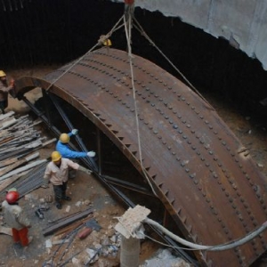

  从11月8日开始,穿黄工程II-B标南岸竖井开挖衬砌已进入盾构机出、进洞止水钢环安装施工阶段。
  盾构机出、进洞止水钢环直径9.4米,呈圆形结构,中轴线埋深33.15米,其中出洞口止水钢环径向宽度2.385米,钢板厚度2厘米;进洞口止水钢环径向宽度1.0米,钢板厚度1厘米。出、进洞止水钢环分四段随竖井开挖衬砌的第10节到第13节同时施工安装。安装完成后在盾构机到达之前再进行钢翻板和橡胶止水帘幕的安装和调试,确保盾构机出洞和进洞再次始发的绝对安全。
  承担施工任务的中铁16局集团水电7局联合体在止水钢环加工、吊运、安装过程中,克服了钢环结构偏大、壁薄极易产生变形等困难,采用制作好的工字钢桁架对钢环结构体进行加固,吊装下井后在钢环结构体剖面四周浇筑好混凝土基础和预埋件,加强对钢环的固定和支撑,保证钢环结构体在混凝土浇筑过程中不产生移位和变形,确保了安装精度。

止水钢环吊运下井
止水钢环落位
精确定位
开始安装
