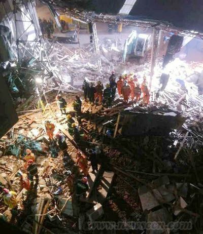

  据《新闻晨报》报道,前天下午上海闵行区浦江镇一4层楼房坍塌后,至昨清晨5时30分,被埋两男一女全部被找到,均已遇难,三人均为借住此处的人员。目前,六名涉案人员已被公安机关控制。事发后,闵行区建交委请市房屋质量检测部门专家对未坍塌的同体建筑进行了安全监测。
  据记者调查,坍塌楼房曾被多次租用,在居民的印象里,每次租用后都会有重新的装修,因此内部结构的承重墙或已遭到破坏,在事发前就已留下隐患。
  受影响幼儿园暂时停课
  前晚9点30分许,在废墟上钻进钻出的搜救犬,突然停在了废墟中心区域的位置。随后挖掘机械小心翼翼接近了这一区域,开始清除上方的大块断墙。多名消防队员随即开始用手小心翼翼扒开碎砖,“大概徒手挖了2米多,一只穿花袜子的脚露了出来。”随后,一名女性被埋人员被救出,遗憾的是,此时她呼吸心跳皆无。
  随后,现场搜救工作继续紧张进行。到昨晨5时30分,第3名被埋人员被彻夜不眠的搜救人员找到,但他也已不幸遇难。经初步查证,三名死者均为借住此处的人员。
  目前受事件影响的苏民幼儿园仍处于暂时停课状态,被垮塌砖土损毁的游乐设施已被清理,但幼儿园地面上仍有留有大量碎玻璃,空气尘土弥漫。
