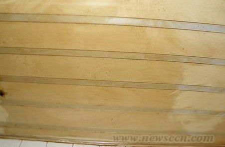

不合格的可燃材料
  10月21日,廊坊消防大学城大队消防监督人员对辖区内某餐厅进行消防安全检查时,发现该餐厅厨房存在较多火灾隐患问题。违反了《消防法》有关规定,廊坊消防大学城大队依法对该餐厅实施了临时查封。

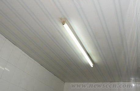

食堂房顶
  记者获悉,消防监督员在检查过程中发现,该餐厅一楼厨房吊顶采用PVC可燃材料装修、餐厅后厨安全出口上锁、未按国家标准配备灭火器材,存在严重的消防安全隐患,针对此种情况,消防监督人员根据《消防法》和《消防监督检查规定》有关规定,消防监督员对该餐厅依法实施了临时查封。
