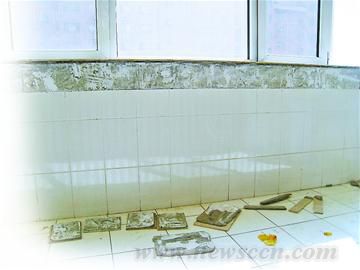

阳台上掉下的砖
  4年前新家装饰一新,4年后阳台墙砖裂缝,大半瓷砖成了空心的,敲一敲“嘭嘭”作响。整墙瓷砖摇摇欲坠,愁坏了市民张女士一家。
  张女士告诉记者,新家是莱茵装饰施工的,墙面这么快就出现问题,有偷工减料之嫌。莱茵装饰则表示,公司承诺维修终生,瓷砖的免费保修只有2年,超过期限需要用户自费。
  市民投诉
  墙砖半年脱落7块,4年整墙瓷砖鼓翘
  市民张女士说,2008年5月自家装修,在朋友的建议下,她请的是莱茵装饰公司,2008年7月阳台墙砖完工,2008年12月窗台就掉了7块砖,“刚装修完不想折腾,我们感觉不影响使用,就没去找莱茵装饰,谁知会愈演愈烈,整个阳台都出了问题。”
  室内装修完成后,新家一直闲置着。2012年8月,张女士来到新家,无意中发现阳台异样:西墙墙砖整体鼓翘,用手轻轻一碰就掉了两块。“这瓷砖才粘上去4年,按说不应该出问题的,我怀疑当初就有问题,莱茵装饰偷工减料。”她说。
