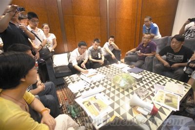

当天维权现场。
  依合同约定,下月绿地集团房山项目新都会·国际花都就将交房。但将入住新家的业主们却开心不起来。他们发现,目前正在紧张施工中的新家曝出了一系列问题,大家坐不住了。9月1日,业主在项目售楼处开展维权,就装修材料与交房标准不符、吊顶填充垃圾材料、F1户型采光遮挡、房屋漏水等一系列问题向开发商质询,要求解释和整改。业主刘先生无奈地表示,绿地集团在北京及周边市场开发的多个项目曾经都有过严重的质量问题。尽管现在新都会还没交房,但所暴露的问题已经让他们认为绿地产品品质不值得信任。“如果现在不行动,等房子交付以后,那真是黄花菜都凉了”。

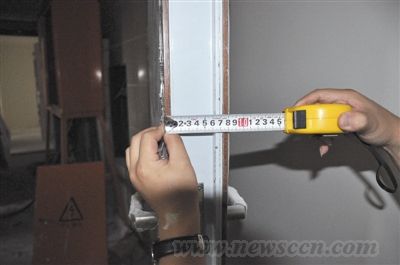

业主现场测量入户门厚度。

  对于入户门的差异,笔者随同项目工作人员、业主代表进行了实地测量,现场测量发现,入户门比样板间确实“变薄了”。样板间入户门为盼盼防盗门,厚度为8.4厘米,而实际入户门厚度为7.9厘米,表面并无任何品牌的标识,锁头也由“圆”变“方”,显然型号不同。
