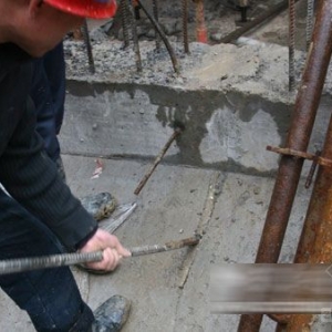

现场对收缩缝隙挖掘

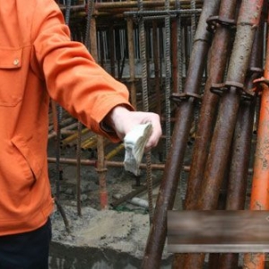

施工人员展示取出的填充物

  随后,记者随同工作人员到达施工现场,分别在K4+811、K4+838、K4+865、K4+431四处,现场挖出已经填埋的填充物。记者发现,四处共挖出白色和黑色的两种填充物。市政工程质量监督站叶盛青工程师,在随同记者参与了全程的采样后,根据取出的物质证实,填充材料的确为PVC发泡板。但叶盛青同时也称,采样的材料与其合格证显示的“低发泡沫板”品名相符,但尚需经过东湖隧道设计方上海市政工程设计研究总院的最终确认。
