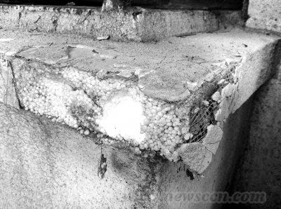

破损处露出白色泡沫。
  武汉市文联新大楼外墙破裂,里面露出的居然是“泡沫”。昨天,网友馒头2046在微博上发帖对此表示不解。
  记者在现场看到,该大楼位于解放公园与建设大道交会路口,沿街“L”形的5层楼外立面,分布着90个用来安装空调外机的阳台。网帖所指破损部分,正是一楼16个阳台中的部分。这些阳台底部,距离地面不到半米,转角破损处露出白色的泡沫。用手一按,有几分弹性。外层包裹着一层坚硬的水泥砂浆。
  对此,武汉市文联办公室主任付礼进说,大楼建成于50年代,为砖混结构。1997年加层、加固为现在的5层,面积5000平米,现为市文联办公场所。去年,文联申请880万维修费重新装修,并对外立面进行装饰,工程于9、10月份竣工。
  为使大楼造型美观,市文联请了湖北省美术学院参与设计,在空调外机的底部,使用了EPS材料。该材料并不承力,仅作为垫衬造型之用。为和外墙颜色一致,又喷涂了“真石漆”。该材料使用范围仅局限造型,大楼的主体结构并未涉及,不存在安全隐患问题,也不危及行人的安全。
  “我们对所有关注此事的市民表示感谢。”付主任分析,因一楼阳台距离地面过低,加上长期日晒雨淋,遭遇撞击或者被过往学生踩踏后,由此发生破碎。虽然不影响安全,但下一步,将马上责成施工单位修复。
