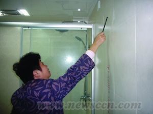

王先生的爱人指出开裂的墙砖

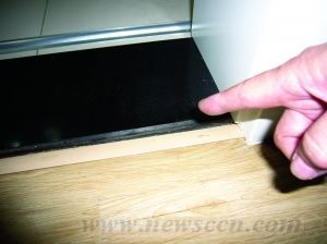

门槛石高出地板1厘米不利于防水

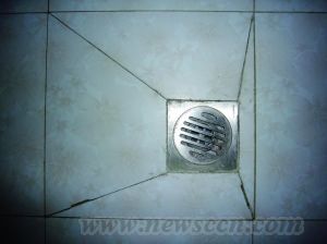

地漏处理不合规范

  王先生告诉记者,瓦工的问题也是一箩筐:主卫墙体的花砖贴反17块,图案杂乱;客卫门槛石没有和墙砖对齐;主卫门槛石高出地板1厘米,容易绊倒人,而且不利于防水;客卫马桶位置与淋浴房隔断太近,不方便安装,工人就擅自给马桶下水改道,加了一个90°角的下水管,有可能造成今后下水不畅。“最让我接受不了的是,厨房、客卫、主卫墙、地砖贴得高低不平;主卫、客卫墙砖80%空鼓,厨房和前后阳台也有部分墙砖空鼓。”王先生称,今年8月份才贴好的瓷砖,10月中旬主卫就有不少出现了四边爆瓷、断裂现象。有一天,他女儿不小心碰到墙砖开裂的地方,手指都被划破流血了。
