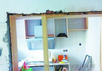

连接厨房和客厅的承重墙被敲通扩展。

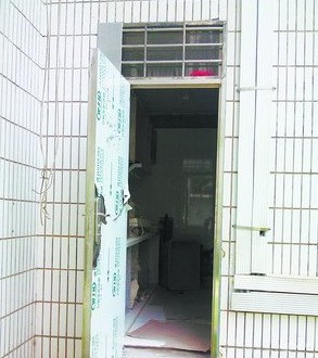

厨房窗户被打通,改成一扇小门。

  7月13日上午,记者来到金鸡亭小区,找到了刘先生反映的那户人家。此时,该住户的主人并不在现场,只有两名工人正在装修施工。记者走进屋内看到,这套面积在70平方米左右的房子,正在进行整体装修,连接厨房和客厅的承重墙被敲通扩展,厨房的窗户也被打通,改成一扇门,阳台等处也有一些改动。
  “承重墙没有敲到混凝土的那根横梁,不会影响到整个承受力的,如果房子塌了,那房东不是也完蛋了吗?房东会傻到装修不要命吗?”装修工人表示,在他们看来,这种装修动作,并没有达到“伤筋动骨”的程度。
  对于装修工人的观点,楼上的住户并不认同。住在4楼的一位阿伯表示,这栋楼建于1995年,共有七层,28户人家,并不是框架结构,而是砖混结构,比较经不起折腾,因此,一楼的承重墙更加显得重要。
  “我们楼旁边有一条路,晚上车子经过的时候,我们楼上的住户都可以感觉到房子在摇晃。”住在4楼的一位阿姨忧心忡忡地表示,自从一楼的住户动了承重墙以后,他们就有这种感觉。楼上的住户们希望,这户人家能够尽快恢复承重墙原状,消除楼栋楼的安全隐患。
