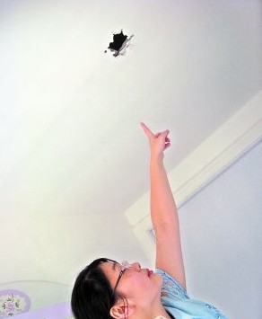

天花板有洞
  广州宝安区的黄女士一个月前刚搬进腾阁品尚居楼盘,却发现新房存在许多质量问题:地板空鼓、房屋漏水、“纸质”木门……而遇到同样问题的业主也不在少数。开发商表示,业主反映的问题基本属实,但责任出在装修公司“偷工减料”,开发商已开始为业主进行大面积整改,预计7月30日之前完成。

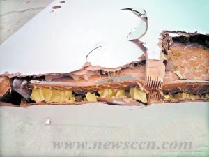

  更让人大跌眼镜的是,室内门竟是用纸做的,周先生亲自撕开了一个,外面是三合板,里面确确实实是硬纸。
