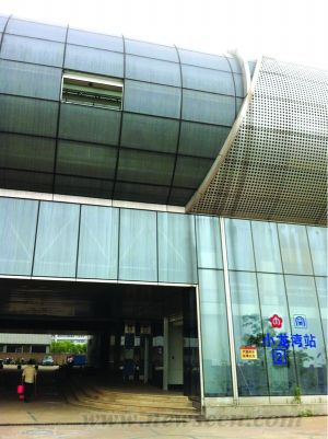

  昨天下午2点12分,一网友在微博上爆料称,南京地铁1号线南延线小龙湾站入口上方有碎玻璃往下掉,十分危险。记者随后了解到,破裂的外墙玻璃属于自裂,目前正在紧急维修中,没有造成人员受伤。
  昨天下午3点半左右,记者来到小龙湾地铁站,破损的玻璃幕墙就位于地铁站2号进出口上方10米左右的位置。此时爆裂的玻璃碎片已大致清理完毕,地铁站的玻璃墙壁上留下了一个1平方米左右的空洞,现场仍可看见一些细小的玻璃碎块。
  据车站工作人员介绍,下午1点左右,几名巡逻的工作人员发现了地上的玻璃碴,随即检查玻璃碴上方的玻璃幕墙,发现其中一块玻璃中间竟缺了一大块。为防止有残余的玻璃碴从天而降伤及乘客,工作人员赶紧用围挡设施划出了一块警戒区域,并通知了维修人员。据现场一位维修人员称,这块玻璃幕墙可能是因为温度变化热胀冷缩而导致自裂,目前他们正在进行抢修,但由于安装新玻璃需要联系厂商订制,更换玻璃可能要等上15天左右。
  围观的市民担心,小龙湾地铁站有那么多块玻璃幕墙,会不会存在很大的安全隐患呢?对此,南京地铁运营分公司工务中心主任张学华表示,小龙湾地铁站的玻璃幕墙选用的材质是双层钢化夹胶玻璃,正常情况下是不会发生大块玻璃掉落的现象。“玻璃是双层的,在钢化玻璃中间加入了一种化学胶,一般情况下玻璃即使碎裂,碎片也会黏在胶上,即使玻璃被外力破坏,碎片也会成类似蜂窝状的碎小钝角颗粒,不会有大块的玻璃掉落下来。”张学华说,今后他们将加大巡逻力度,定期对玻璃幕墙进行检修维护,避免此类事件再度发生。
