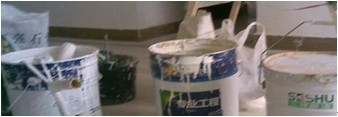

富力桃园1期的业主室内粉刷所用的三棵树漆桶

  “用的根本不是三棵树漆品,不知道他们里面装的是什么工业漆!听装修的工人说,‘最高不超过200块一桶’。”在场的另一业主表示。
  本网编辑用手轻擦墙壁,上面粉刷的白灰膏也沾满一手,而且多处地方的白灰膏刷得过于单薄,其内部的水泥砂浆直接露了出来,而其它房间也是如此。
  随后,本网编辑致电三棵树涂料股份有限公司,其负责供应房企采购部门的负责人赖某表示,自2011年3月开始,我公司与富力地产有合作关系,但也不排除与其他涂料公司有业务往来。

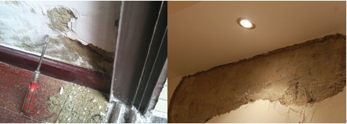

  更令人震惊的是,在6栋的刘婆婆业主家中,虽然她已搬入居住,但是多处室内白色墙壁出现裂缝,并且已大面积地“掉坯子”,墙内水泥砂浆一触碰就直往掉下,还夹杂着尼龙粗纤维,甚至各门边存在较宽的缝隙,其内部却填塞了类似泡沫材料的东西。
  “这明显是开发商在偷工减料。掏这么多钱,换来的就是这个样子!”刘婆婆干哭无泪地向本网诉说。
白墙壁上大面积“掉坯子”及其内部水泥砂浆无较强粘性
  成都中通项目管理公司项目技术总监马某认为,新刷墙壁“掉坯子”,可能存在两个原因,即墙壁未风干,但是为赶工期而仓促粉刷;可能未使用100建筑胶水或其他建筑用胶,导致粉刷层与内墙间存在气泡。
