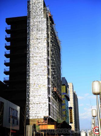

  挤占人行道、不设消防通道、压规划红线野蛮施工……最近,山西太原五一路桥头街附近居民向记者反映,桥头街中段搁置了近20年的一幢烂尾楼近期开始动工装修,严重影响了该路段街区的市容市貌和公共功能。
  在现场记者了解到,桥头街中段这幢12层高的的大厦始建于1992年,最初属于太原市房地局下辖的太原市房产经营公司,后又转手卖与太原易居房地产公司。
  由于规划等手续不完善,该楼就在“半拉子”的状态下搁置到2010年,再次易手到某私企老板手中。在附近居住的赵先生说:“这风雨中搁置了近20年的破败楼盘,近期竟然开工装修,蓝色的施工隔离板将大厦门前长达百米的人行道包了个严严实实。过往行人每每行至此段,都会被迫在机动车道上急速通过,一则担心施工楼宇有杂物坠落,二则担心正常行驶的机动车看到突然出现的行人,避之不及,险象环生。”
  记者在走访太原市房地局、规划局、公安消防支队等部门时,分别了解到,原易居公司大厦在建设之初就未按照城市整体规划进行建设,擅自侵占人行道、绿地等公共面积,压规划红线施工,一直未得到相关部门审核批准。按照规定应该拆除违规部门的建筑、避让到规划红线以内的合法地界建设施工。
  近期大厦再次开工装修,因压根就无消防通道,遂被太原消防部门执法人员查处。今日下午,记者在易居大厦前仰望大厦外立面上,吊装车上有数十名工人上下忙着清理楼面、搭建施工脚手架,没有丝毫停工的意思。
  记者向一位头戴安全帽的工人询问,是否有施工负责人负责此项目,工人不置可否,问其是否知道此楼是压线施工的非法建筑,工人只是摇头。
  “易居大厦”这样一幢烂尾楼横在在太原市黄金地段有限的土地上,占压道路红线,不考虑退距、退地界、消防、日照等规划硬性指标,将楼宇建筑盖满其全部土地。
  闲置近20年,早已不能满足现有建筑规范要求。在市政部门对桥头街的道路拓宽改造工程中,由于该楼占压桥头街道路红线1米多,空压红线3米,至使管线无法正常排列,增加了费用,影响了城市面貌。违规楼宇是该拆除、按照规划重建,还是继续听之任之,让其装饰、宏张开业?记者将持续关注。
