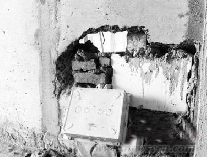

  “忽然发现客厅有个大洞。”就在王女士兴高采烈地去收房时,发现新房竟然破损严重。
  在现场,记者看到了当时令王女士震惊的场景,在与邻居的分屋墙上,有一个直径约25厘米的不规则洞孔,可以直接看到对面房间,至今未修补。
  王女士拿着尺子测量了墙体厚度后称:“这个分房墙厚约12厘米,而一个分电箱就有6厘米宽,所以装分电箱时很容易将墙打穿。”
