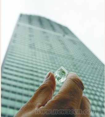

  2009年8月29日,武汉刮着大风。坐落于汉口新华路396号的民生银行大厦41层,一块损坏的玻璃被大风吹爆,玻璃碴如冰雹一样从天而降。李先生当时正在大厦楼下的取水楼车站等公汽,突然从空中飘落一颗颗硬物,砸在他头上,很疼(右图)。路人纷纷将皮包等物顶在头上,避免被落下的玻璃砸中,一辆车牌号为鄂AHN788的黑色奥迪车经过事发地时,车顶和天窗被砸坏(上图)。
  据大厦工作人员称,损坏的玻璃是大厦外墙上的一块,面积约3平方米,材质为钢化玻璃,事发的几天前就发现了破损。由于当时风太大,风压增加导致这块玻璃自爆。
