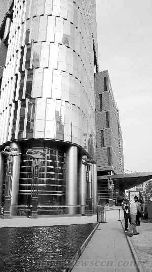

玻璃碎碴洒落到水池里和附近的路面上,所幸当时无人经过

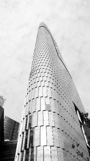

  事发后,大厦管理方已联系上了玻璃幕墙安装公司进行了维修。高楼玻璃幕墙安全再次引起关注,玻璃研制专家则称,自爆是钢化玻璃固有缺陷,最好的避险方法是借鉴国外,为玻璃幕墙高楼配建裙楼或绿化带,这样能形成安全缓冲带,减少玻璃自爆后碎片坠落伤人。

  当晚值班的物管得知此事后,立即在大厦东南侧的广场旁拉起了警戒线,并暂时封闭了广场南侧地下室的出入口。还好,玻璃碎片坠落是发生在晚上10点左右,大厦东南侧正好无人经过。玻璃碎片坠落最集中位置刚好是一个水池,大部分玻璃碴掉到了水池里。

  紫峰大厦东南侧的外墙是圆弧形,爆裂的玻璃长约2米,宽约1米,竖立安装在大厦6层外墙的弧面上。爆裂的是中空的双层玻璃的外层,大部分玻璃碎片都已掉落,形成一个三角形的空洞。少部分已龟裂的玻璃仍镶在玻璃框上,随时都有掉落的危险。
